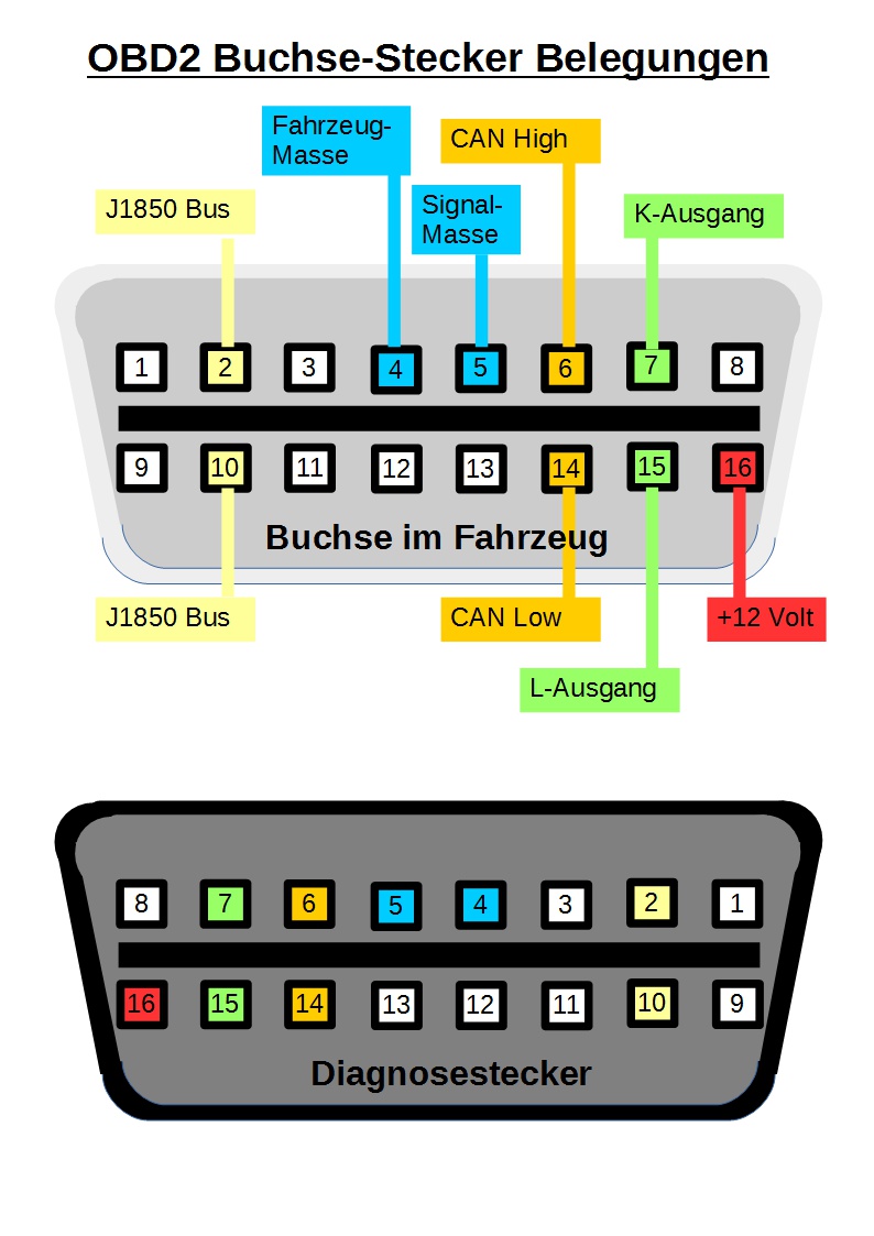

    Ist das ein zusätzlich verlegtes Kabel oder schaut das original im Kabelbaum aus?
    Nicht das die das irgendwo abgeknipst haben.
    Und ruhig wieder mit dem OBD Scanner dran gehen und auslesen.
    Einige Fehlercodes werden jetzt wohl nicht mehr vorhanden sein.
    Aber irgendwo gehört das Kabel dran, Kabelsatz AHK?
    Suche mal nach der Verdrahtung und den Anschlussplan von der AHK des Herstellers und schaue dir mal die Kabelfarben an.
  • WAT_Fri
    Ja ich bin froh das zumindest die Lichtorgel aus ist. Das Kabel kommt eher aus dem obd stecker, die AHK Verdrahtung ist hinten im Kofferraum links am Kotflügel, und die hab ich selbst eingebaut.
    Das weiße Kabel ist ja seht dünn und ich kann nicht erkennen wo das abgeknipst oder abgerissen ist.
