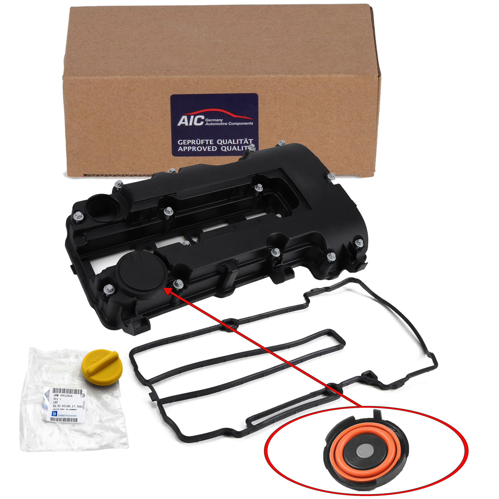

  • Ahnungsloser
    Vergiß die Werksangaben von 0,6 Liter auf 1.000 km.
    Besorge dir ein Endoskop und schaue in den Brennraum rein, ob an den Zylinderwänden Öl steht.
    Und die Membran von der KGE in der Ventildeckelhaube geht schon mal des öfteren defekt und ist mit einer neuen Ventildeckelhaube schnell erledigt.
    Hier eingekreist im Angebot, die Membran um die es geht.
    AIC Ventildeckel - 57807, 90412508 - ws-autoteile.com
    AIC Ventildeckel + Dichtung + Einfülldeckel für OPEL Astra J Corsa D E Meriva B 1.2 1.4
    www.ws-autoteile.com
    Versteh nicht, warum du noch nach ausreden sucht.
    Wenn du noch länger warten willst, verkoken die Kolben- Ölabstreifringe noch mehr und dein Problem wird größer.
