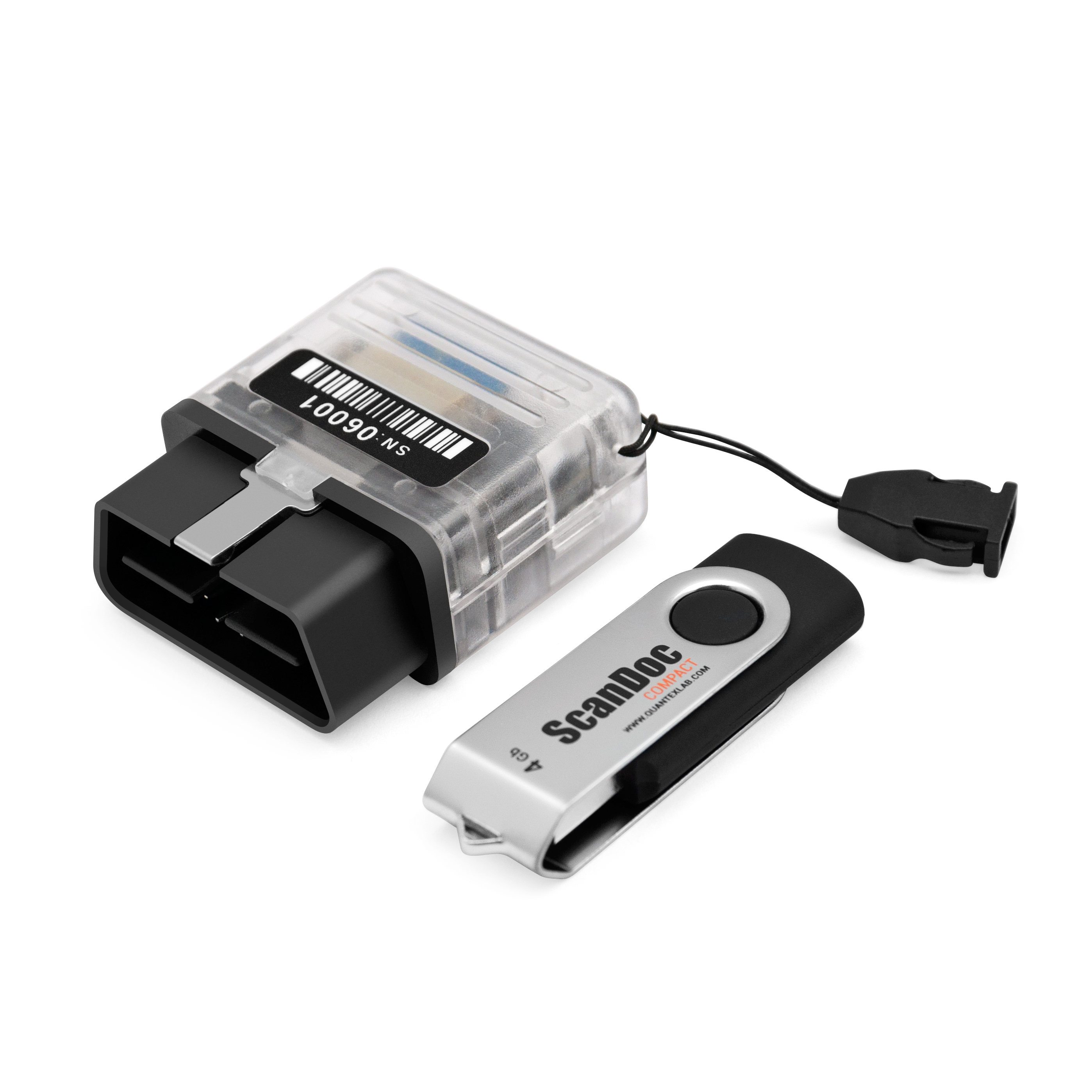

    Also ca. 300 Euro solltest du schon haben, für einen vernünftigen OBD- Scanner und das Geld hast du schnell wieder rein geholt.
    Z.B. mit dem OTOFIX D1 Lite.
    Einfach auf beobachten setzten und 1/2 Wochen warten, dann bekommst meistens noch eine Rabatt.
    Updates Gebühren ist bei den meisten OBD- Scanner fällig, oder du holst den Scandoc, lebenslange Updates, dafür aber einmalig 50 Euro fällig für jeden weiteren Hersteller.
    https://www.ebay.de/itm/266212…Cu2kQAvD_BwE&toolid=20006 (Unsere Seite enthält Affiliate-Links, für die unser Forum möglicherweise eine Vergütung bekommt.)
    ScanDoc Compact
    ScanDoc Compact - das neue professionelle multimarken Fahrzeugdiagnosesystem. Und nicht nur Diagnose, sondern auch Codieren, Programmieren,…
    www.wgsoft.de
