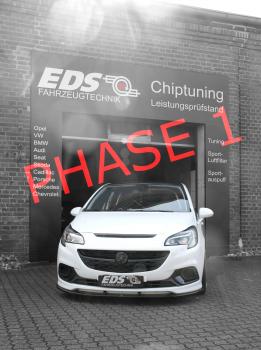

EDS belässt es ja auch bei 300 Nm.
Die Software von EDS ist ja beim OPC vom Porschekiller drauf, habe ich damals ja noch aufgespielt ![]()
