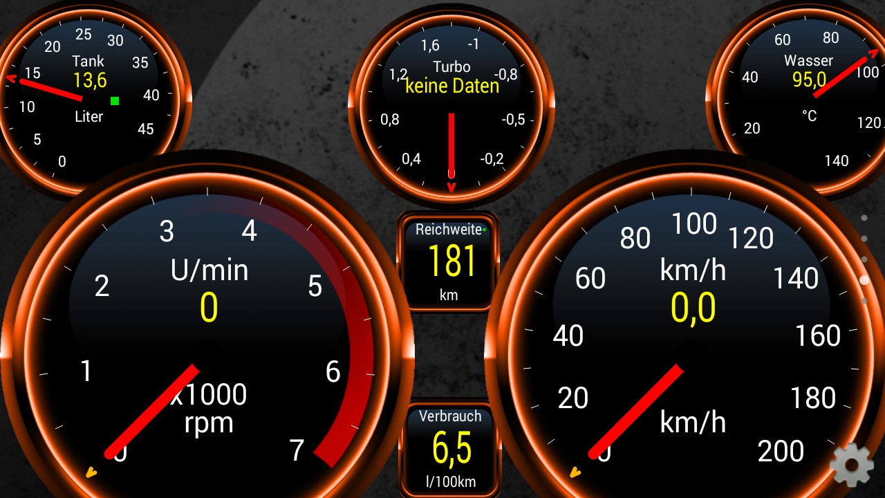

Du kannst diese auf mehrere Seiten verteilen, die du dann mit Wischgesten wechseln kannst.Hier mal ein Beispiel meiner Anzeigen:
[Blockierte Grafik: http://www.corsa-d.de/gallery/userImages/f8/3170-f86c43f4.jpg]
Diese Anzeigen wählst und verschiebst du ganz einfach in der App, ganz ohne Programmierkenntnisse.
Es gibt einmal die standardisierten PIDs vom OBDII Standard, aber man kann auch eigene PIDs erstellen.
Ein Beispiel wäre meine eigene Tank-PID, in der benutze ich die Standard OBDII-PID [2f] und rechne dann damit.
Das macht man in einem eigenen Menüpunkt in der App.
Danach wählt man für die Anzeige dann die eigene PID, die in derselben Liste auftaucht, wie die standardisierten PIDs.
Die Reichweitenanzeige in dem Bild ist auch eine eigene PID, in der ich mit einem festen Verbrauch von 7,5l rechne.
Für die Nordschleife hab ich wieder ne eigene PID mit einem Verbrauch von 30 Litern/100 km erstellt.
So ist es dann auch nicht mehr wichtig für die Reichweitenanzeige, wie man vorher gefahren ist.
Man kann sogar optische und akustische Alarme einstellen, z.B. bei zu hoher Wassertemp, oder zu niedrigem Tankfüllstand.
Es gibt auch G-Kraft Anzeigen und automatische Beschleunigungsmessungen.
Dazu bleibst du einfach stehen, die App merkt das und zeigt dann automatisch "Ready" in der Anzeige.
Dann beschleunigst du und je nach Messung (0-100, 80-120, 100-200, 100-0 usw) bekommst du deine Messwerte angezeigt.
Es gibt auch fertige Themen und gute Plug Ins, die man sich runterladen kannUnd all diese Sensoren sind völlig unabhängig von deiner Ausstattung, oder deines Infosystems vorhanden.
Was natürlich hardwaremäßig nicht vorhanden ist, kann auch nicht angezeigt werden,
dazu zählen auch eine Öltemperatur und Öldruckanzeige, dafür sind leider keine Sensoren beim Corsa verbaut. -
