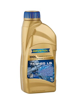

    An deiner stelle würde ich das Öl bestellen und bei einer Freien Werkstatt auf Gut Glück hinfahren. Das ist eine Arbeit von 20 Minuten. Das bekommen die mal eben so hin.
    Hier einmal das Öl wenn ich nicht falsch liege (Getriebeöl) und noch die Öl Ablass Schraube nicht vergessen.
    Und dann würde ich damit nicht weiter fahren. Das kann sich sonst negativ auswirken.
    Würde ich tatsächlich auch nicht. Auf ein paar km passiert nicht aber man sollte jetzt keine 5000km damit fahren. Ansonsten landest du in Winterberg auf der Bühne ^^
