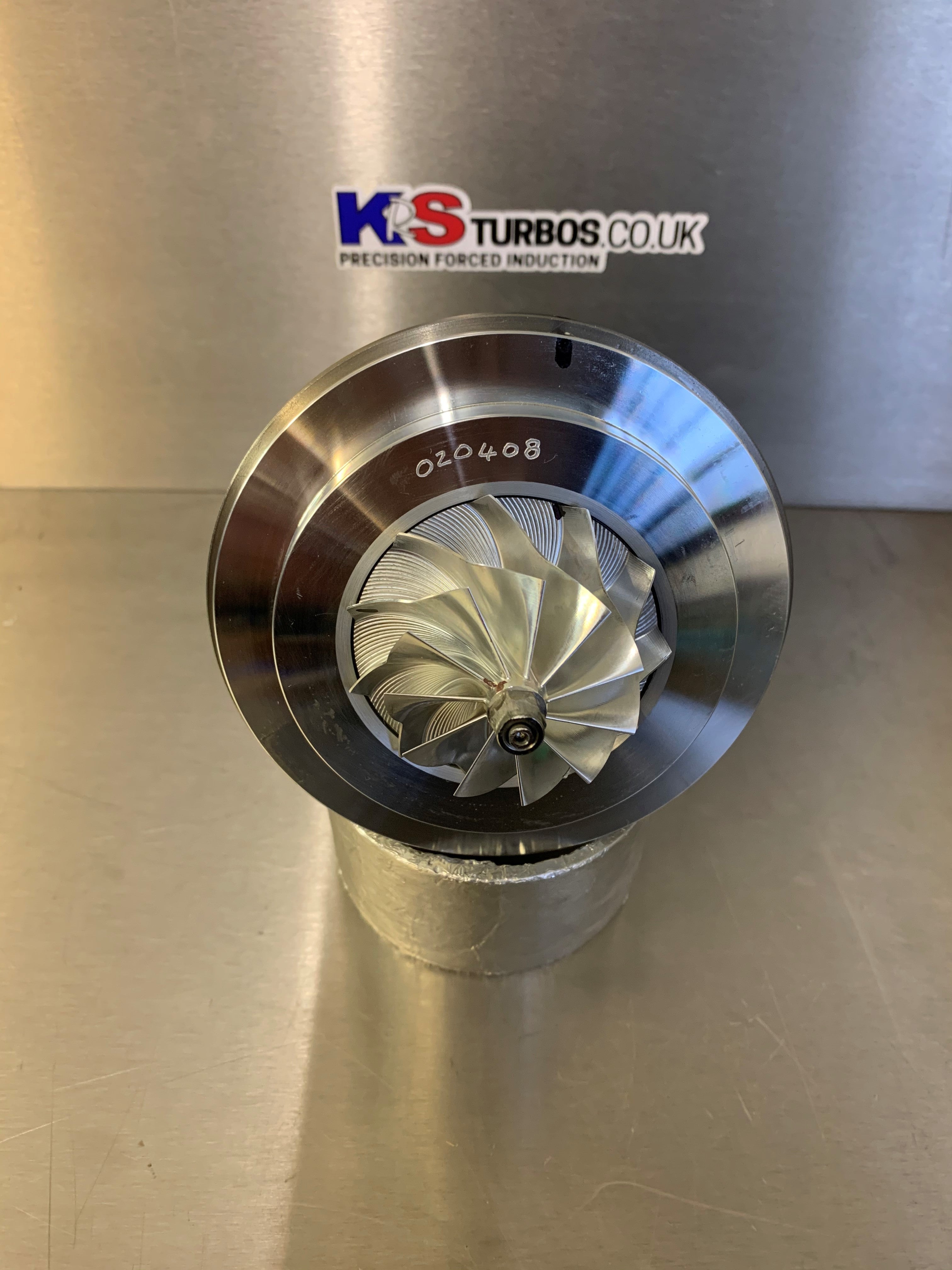

Schau doch mal hier vorbei:
homeKRS Turbos is a family run business based in Lutterworth, Leicestershire.We specialise in rebuilding and remanufacturing damaged and failed turbos. Upgrading…www.krsturbos.co.ukDort habe ich meine Rumpfgruppe her und in UK hat die Firma einen guten Namen. Zudem ist das deutlich gümstiger als in Deutschland.
Der Lader wird ein K03 im Serienzustand werden. Das ist ja nicht der Motor von meinem Lumpi. Da reicht ein Serienlader für den Ersatz-/ Reservemotor...
Lumpi bekommt wahrscheinlich einen K03 Upgrade Lader, weil das Ansprechverhalten mir eher zusagt, als ein K04. Aber dazu gibt es dann natürlich auch updated, sobald es an lumpis Motor dran geht...
