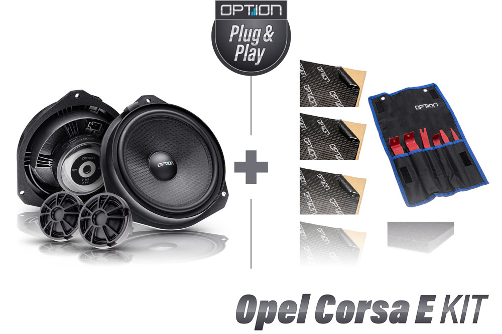

  • Ist bei meiner Freundin (auch Opel Corsa E) genauso, habe bei ihr den Defekten gegen meinen Alten getauscht. Aber wie Standspurpirat schon sagt wäre es für mich nur noch ein Grund mehr einfach direkt die Upgrade Option zu ziehen...
  • Wenn es nur das ist, würde die Umrüstung das Problem lösen.
    Ich habe tatsächlich an dem Abend noch das Set von ARS24 bestellt, sollte morgen ankommen.
    Mir ist das ganze gewarte auf einen Termin bei Dello mittlerweile zu viel und dann mach ich es einfach selber.
    Lautsprecher messen und ggf. Endstufe/Radio prüfen kann ich auch selber ohne die :)

    Ich habe das Audio Upgrade jetzt vor knapp 2 Wochen gemacht und es hört sich echt super an :)
    Das Klappern war tatsächlich nicht der Lautsprecher selber sondern ein Plastikteil was Dello beim öffnen der Tür abgebrochen hat und drinnen geklappert hat.
