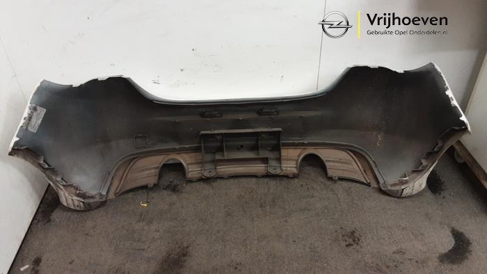

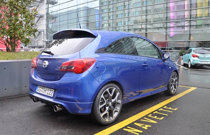

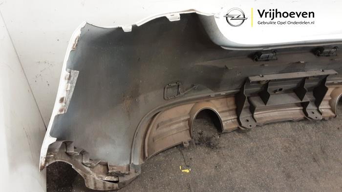

  • Hi Spark!
    Schau mal hier ... Die Heckstoßstange ist für alle Opel Corsa Modelle gleich, lediglich der "Diffusor" Ansatz ändert sich. Das Standard Modell ist dabei für alle nicht Turbo Modelle. Der Diffusor mit der Nr2 (den hast du) ist der Standard Diffusor für die Turbo Modelle. Nr3 ist die OPC Line Optik, 4&5 ist der OPC Heckansatz. Im Endefekkt werden also nur die verschiedenen Ansätze je nach Modell und Ausstattungslinie angebaut. Bei dir müsste also Der dunkle Plastik Ansatz weg, und der OPC Ansatz wird dann eben wie dargestellt Angeschraubt / - geklebt. Das ganz kommt sozusagen um oder über die Heckstoßstange. [Blockierte Grafik: https://encrypted-tbn0.gstatic.com/images?q=tbn:ANd9GcSomjFD6KcpOIxc55nQrYTFJpmt7OwYayw7kr9dm8R7LW42gvMZCigu9F1S&s=10][Blockierte Grafik: https://cdn.proxyparts.com/parts/101268/24263355/large/488e8c74-2da5-4a94-a288-915fe869e3d2.jpg][Blockierte Grafik: https://cdn.proxyparts.com/parts/101268/24263355/large/74ce1b6a-0415-4cdc-acc7-c2ca9c2cb331.jpg]
    Hier sieht man das vielleicht auch nochmal ganz gut von außen, bzw abmontiert auch innen.
    Hast du dir aber auch schon Gedanken bezüglich Duplex gemacht? Für mich wäre dann Duplex AGA Pflicht und nach meinem Kauf hat FMS tatsächlich auch den Duplex Endschalldämpfer aus dem Sortiment genommen und verkauft nur noch die komplette Gruppe A :D
    Teilenummer ist: 13462755 bzw. 13462756 , da es ja wie du im Bild siehst zweiteilig ist, wird aber wenn meistens nur unter der ersten Teilenummer angegeben.
