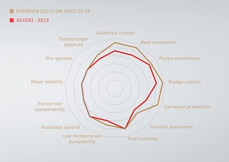

    Lernen sie unsere schmierstoffe mit der spezifikation Dexos1™ Gen 2 kennen.
    Mit der spezifikation Dexos1™ Gen 2 von gm haben wir es geschafft, den globalen entwicklungen einen schritt voraus zu sein.
    de.championlubes.com
    Wie gesagt nicht nur bei DI Motoren sondern auch bei Saugrohreinspritzer.
    Und auch bei Motoren mit 2 Liter Hubraum.
