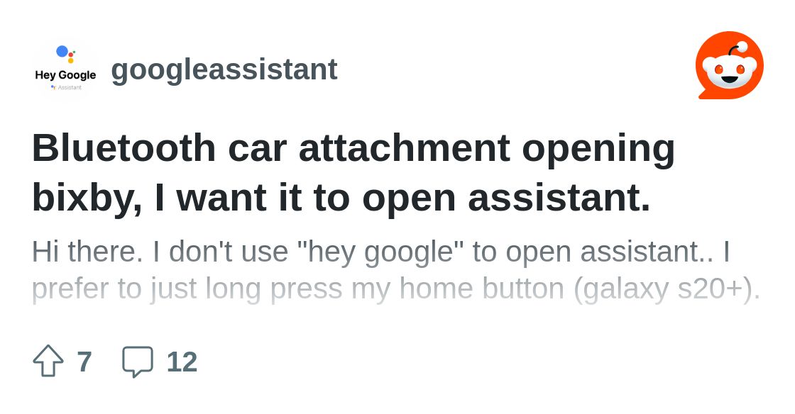

    Vor einem Jahr muss das mit Bixby bei BT im Auto noch funktioniert haben. Anscheinend haben die nun schon wieder was geändert.
    https://www.reddit.com/r/googl…_opening_bixby_i_want_it/
    Falls es dich beruhigt ... du bist nicht alleine mit dem Problem :D
