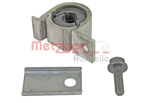

    Oder ist die Halterung fürs Lager evtl. irgendwie zweiteilig so wie hier, sodass man sie quasi "auseinander schieben" könnte:
    https://cdn.autoersatzteile.de…32814&lng=de&ccf=94077811 ?
    Finde den kompletten Ausbau wegen zwei solcher Gummis schon seeehr aufwändig...

  • Manchmal sind einzelne Teile in einer Baugruppe zusammengefasst, musste mal drauf achten.
    Beim Stabi isses zB. so: Nr. 26 is die komplette Stabi-Baugruppe.
    Wenn Du die 26 anklickst, wird die Baugruppe weiter in die einzelnen Identnummern aufgeschlüsselt, da sind dann die Buchsen auch aufgelistet.
    Ich hab bei mir noch nicht danach geschaut, aber ich weiß noch vom Schrauben an Frauchens Adam, dass die Halter da 2teilig waren, bestehend aus Ober- und Unterteil.
    Und da der Adam die Bodengruppe vom Corsa hat müsste das bei uns auch so sein, weiß ich zwar nicht 100% genau, würde aber drauf wetten.

    So kenne ich das auch von meinem alten C-Corsa, als bei dem der komplette Achsträger erneuert wurde, da kamen die auch mit neu, da war auch das Gummi und eine untere sowie ober Halbschale verbaut, so kenne ich es auch bei VW, das ist denke ich überall ziemlich ähnlich.
    Die reine Arbeit, nur diese Gummis zu erneuern ist wirklich nicht so simpel, da muss man schon was wegbauen dafür, wie es genau geht weiß ich aber nicht, dafür habe ich meine Leute, die das machen. :D
