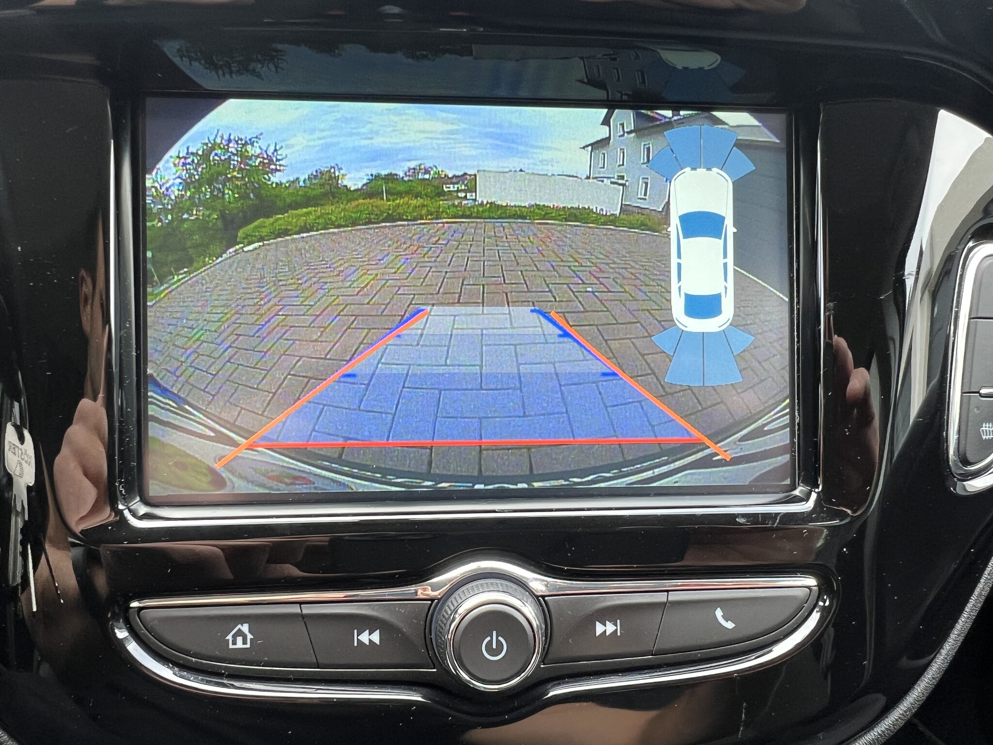

    Aber mal zurück zu meinem Problemchen. Es muss ja nicht unbedingt ein Pieper sein. War nur die erste Idee.
    Eine Rückfahrkamera wäre ja fast noch besser.
    Hier hab ich sowas gefunden: ~600€ Material
    Nachrüstsatz Rückfahrkamera Corsa E
    Mit diesem Set können Sie am Opel Corsa E eine Rückfahrkamera nachrüsten.<br /> Die Anzeige des Kamerabild erscheint auf dem vorhandenen Display des Radio/…
    www.opel-freisprechanlagen.de
    Wenn der Anbieter den Einbau für ~150€ macht dann kann das ja kein allzugroßer Aufwand sein.
    Meint Ihr das geht bei unserem?
