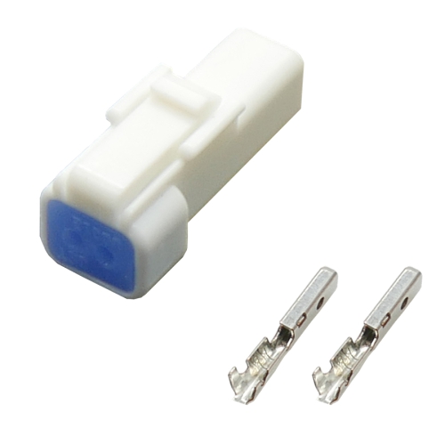

  • Die grundierten Gehäuse gibt es ohne Blindspot-Stecker recht günstig neu aus Sekundärquellen.
    Da gibt es z.B. den Stecker für das Spiegelglas (JST 02R-JWPF-VSLE-S):
    JWPF Stecker Buchse 2-polig gedichtet IP67 Steckverbinder JST 02R-JWPF-VSLE-S mit passenden Crimp Kontakten
    JST, JWPF, 02R-JWPF-VSLE-S, Stecker, gedichtet, Steckverbinder, Stift, Buchse, Pin, Gehäuse, Connector,Schutzklasse, IP7X. Modellbau

  • Danke dir, muss ich auf jeden Fall noch so bestellen. Werde das jetzt erst einmal mit Kabelisolation abisolieren, da ich das Auto am Montag schon wieder brauche und der Stecker erst nach Monat ankommen wird. Steckereinbau wird aber später auf jeden Fall noch nachgeholt (Spiegelglas ausbauen dauert eh nicht lange und geht relativ einfach)
    EDIT: Ich habe mich jetzt für die nächste Zeit gegen den Umbau entschieden. Ich hab einfach zu wenig Zeit und Angst davor, im Zeitstress Fehler beim Umbau zu machen. Details zum Umbau gibt es also erst in ein paar Wochen :)
