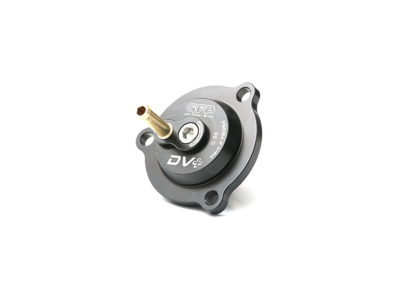

HG MotorSport bietet das Schubumluftventil als Tuning Part an.
Wäre auch eine alternative... falls nichts geht. Hat ein Kollege auch in seinem 1.4rer drin verbaut.
