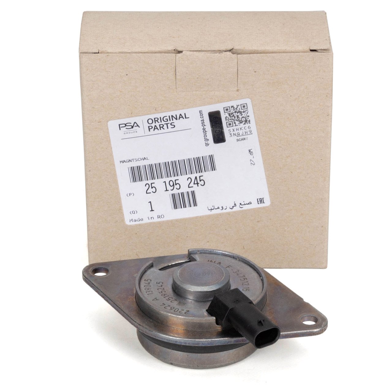

Wenn Späne vorhanden waren am Sensor, kann das beeinflussen.
Wurde die Ölwanne abgebaut beim erneuern der Steuerkette?
