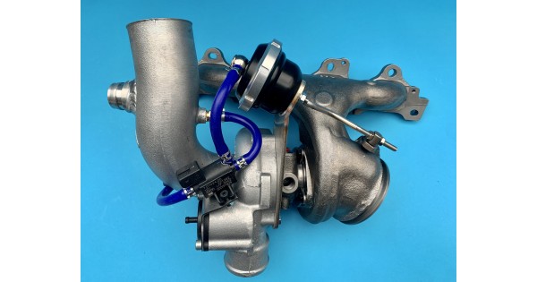

    Und ich würde nicht den Dbilas nehmen, weil der vom Anschluss für die Aga nicht Standard sein soll. Lieber den:
    Turbocharger KRS Stage 2 & K04 Large Bore Manifold Z16LEx A16LEx B16LEx 1.6 Turbo
    Stage 2 KRS Turbo reworked from K04 Z20LEH VXR unit and large bore K04 Corsa manifold for 1.6 Turbo Z16LEx/A16LEx/B16LExThis turbocharger assembly consists of…
    www.courtenaysport.co.uk

    Und als Lader habe ich den Core:
    VAUXHALL CORSA D, E VAUXHALL MERIVA VXR 5303 970 0110 / 0124
    VAUXHALL CORSA D, E VAUXHALL MERIVA VXR 5303 970 0110 / 0124 STAGE 1 HYBRID CHRA BILLET COMPRESSOR WHEEL HIGH PRESSURE 360 THRUST BEARING  OVERSIZED THRUST…
    www.krsturbos.co.uk
