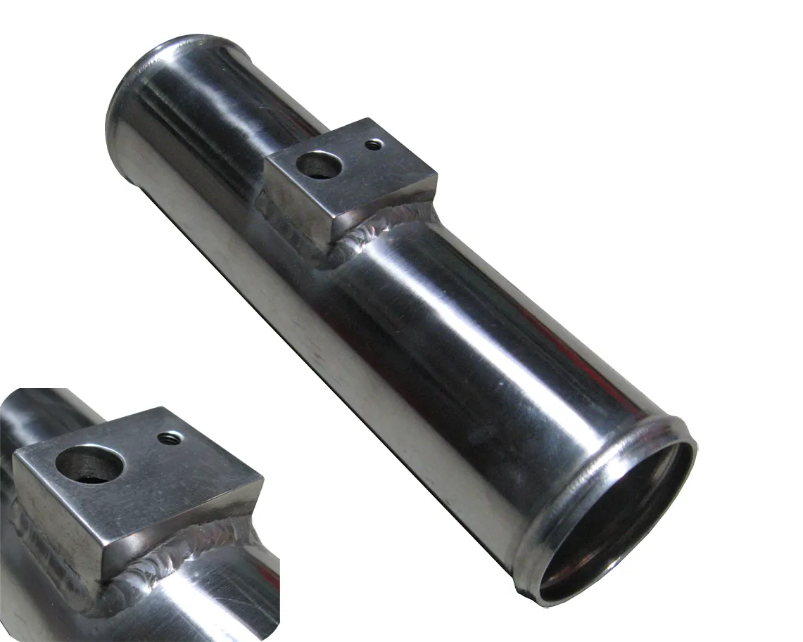

    weiß jemand ob der Wagner Ladeluftkühler von Wagner für den D OPC auch von den Halterungen beim E OPC passt. LG
    Ja, der passt. Ich habe den auch in meinem E OPC verbaut. Zu musst aber noch dieses Zusatzteil kaufen:
    MAP-Sensor Rohr Opel Astra H/ Zafira B OPC 2.0 Turbo
    Hochwertig gearbeitetes Druckrohr als Ersatz für das originale MAP-Sensor Gehäuse. Das Material ist Aluminium poliert und beide Enden des Rohres sind mit…
    hg-motorsport.de
    Sonst kriegst du den MAF Sensor nicht verbaut.
