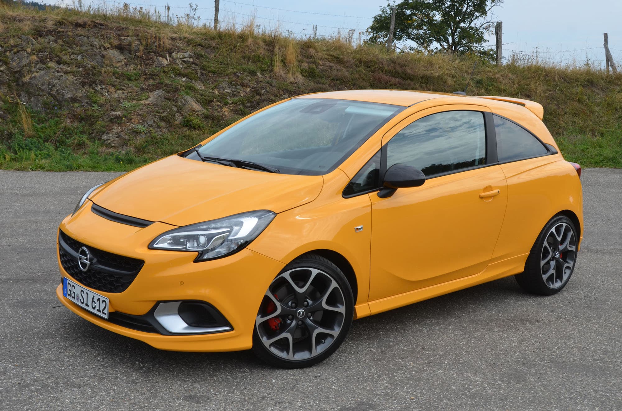

    Unten ein paar Bilder von meinem GSI.
