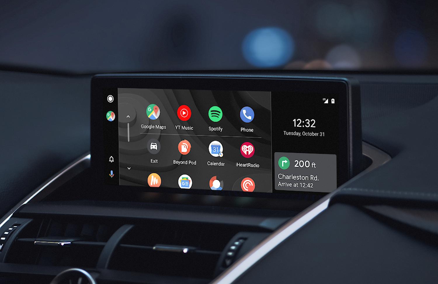

Ich hatte auch eher gedacht, daß man in dem Entwicklermodus von AndroidAuto noch etwas anpassen kann.
Habe aber im Beitrag weiter oben gesehen, daß das durch @hensenhansen schon geschieht. -
Ich habe hier nach rumschummeln im I-Net durch Zufall was gefunden. Vielleicht hilft das ja weiter.
Android Auto: So lässt sich das Smartphone kabellos mit einigen Infotainment-Systemen verbinden (Videos)Mit Android Auto bringt Google einige modernen Möglichkeiten des Smartphones direkt auf das Infotainment-System im Fahrzeug und erweitert (in den meisten Fällwww.googlewatchblog.de -
