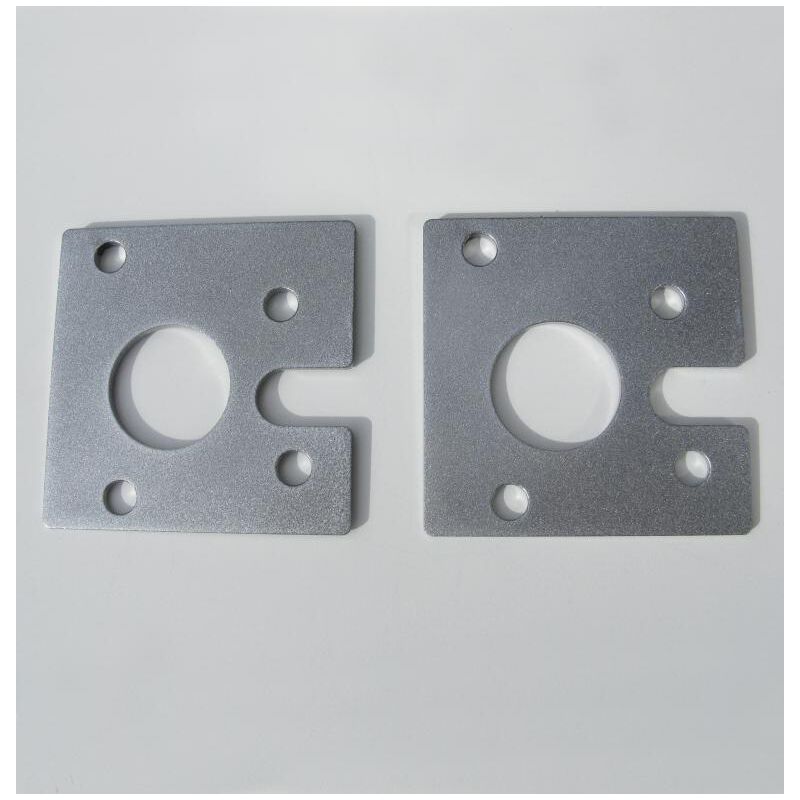

					Diese hier gehen 'nur' bis -1,5° und sind passend beim Corsa D. Möglich das diese auch beim Corsa E passen.  Fiat Grande Punto Evo Abarth Alfa Romeo MiTo DNA Sturzplatten Negativ Hinterachse OnlineshopFiat Grande Punto Evo Abarth Alfa Romeo MiTo DNA Sturzplatten Negativ Hinterachse in unserem Onlineshop ✔ TOP Preise ✔ Schneller Versand ➤ jetzt bestellen!www.italo-welt.de Fiat Grande Punto Evo Abarth Alfa Romeo MiTo DNA Sturzplatten Negativ Hinterachse OnlineshopFiat Grande Punto Evo Abarth Alfa Romeo MiTo DNA Sturzplatten Negativ Hinterachse in unserem Onlineshop ✔ TOP Preise ✔ Schneller Versand ➤ jetzt bestellen!www.italo-welt.de
